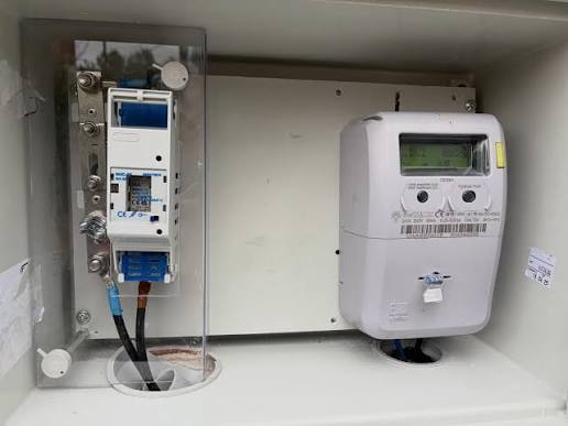

al ser una vivienda unifamiliar tiene un contador en el exterior
algo así
images
Pues si no quitaron el fusible y ni desconectaron el puente de neutro que lo hagan y vuelvan a medir en el cuadro de tu vivienda.
algo así
images
