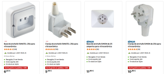

Si lo buscar por el buscador del foro (lupa arriba, a la derecha) te llevará a varios comentarios sobre tu duda
Las opciones posibles son:
> Meter los 2 cables en la clavija (coger cogen, mal pero cogen)
> Colocar 2 bases de 25 A
> Quitar el enchufe y empalmar directamente con unas clemas
Lo que no debes hacer es colocar una base de 16 A cogida al automático de 25 A.
Para ese supuesto tendrías que meter cables desde el cuadro y colocar un automático de 16 A
En cuanto a la conexión de la vitro debes mirar (si no viene pegatina en el aparato) el libro de instrucciones: tiene que haber un esquema parecido a este
Obviamente cada modelo trae el suyo

Obviamente jamás metería un ladrón de 2 tomas de 16A en el de 25A, yo preguntaba de si hay en el mercado algún ladrón doble de 25A para colocarlo en el ya instalado de la pared de 25A. o quitar esa base de la pared y poner uno doble de 25A, algo parecido a lo que tú has puesto en la foto y que como ves, es el mismo modelo de mi foto en la cocina.

> "Ladrón" para ese tipo de enchufes no lo conozco, aunque no descarto que lo pueda haber fuera del circuito de la distribución de material eléctrico , como pueden ser las ferreterías de barrio, en las cuales se venden ese tipo de aditamentos que no están ya homologados (como pudieran ser las perillas de la luz)

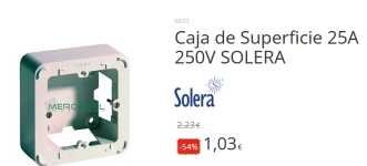

> Como primer consejo antes de hacer nada tienes que tener claro el modelo de horno que vas a comprar, ya que es él quien dictamina la distancia que tiene que quedar libre tras él , la cual va ligada al ancho de la meseta.
> Ese dato podría impedir colocar bases en superficie, que sería otra opción
>Sobre ella montarías la base de empotrar; colocarías 2 cajas y 2 enchufes
> Para solventar el hándicap de cortar la clavija puedes recurrir a colocar un enchufe aéreo: lo que estarías haciendo es alargar el cable, no colocando un enchufe

Si lo quieres dejar "bien" tendrás que poner una caja en la pared (de superficie) PERO, como dije anteriormente hay que ver la anchura que tiene la meseta y la profundidad del horno
Si colocas caja la opción plausible sería la de meter la clavija en la caja, con la borna, y poner unos ramalillos hasta la otra clema
