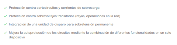

Un sobre tensiones combinado lo que protege es esto
> Montar un sobretensiones es tan sencillo como quitar el IGA actual y conectarlo en su lugar. Se necesita tener de espacio 18 mm mayor (la anchura de los automáticos es múltiplo de 9: el de un polo mide 18mm; el de 2 polos 36mm y el de 3 polos-esta caso- 54 mm
> Antes de adquirirlo tienes que saber fijo si tienes fase y neutro o fase-fase. Ya que en este segundo caso el aparato que te muestro no serviría
Aquí tienes cómo se instala
> Lo que engloba el circulo rojo no lo consideres: eso es para el mercado francés
> Lo englobado en el circulo verde es fundamental: por ahí va ser el drenaje a tierra de los varistores/explosor. Como ves coge del general de la tierra del cuadro y hay una distancia máxima que cumplir
> El circulo naranja es la salida: no tiene porqué ser así: eso va depender cómo tengas distribuido el cuadro en función de la alimentación de los automáticos
Este aparato, como ves, es de Schneider y barato no es. Los hay de otras marcas pero...
También puede optar a montar, tanto IGA como sobre tensiones permanentes y sobre tensiones transitorias con equipos independientes. Un "combi" ( este caso) cuando se avería o agota no tiene reparación
