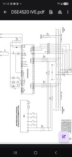

El sistema consta de los siguientes equipo
Un modulo 4520, ive , motorizado nsx400 schneider
Tengo un duda. Según mi plano la salida de modulo deep sea 4520 debe ser una salida permanente o solo de un pulso, la duda que tengo que si al ser pulso , el motorizado. No va tener tiempo para cargar sus resortes cuando pase otro evento, nesecito ayuda para poder comprender, ya tengo los ramales de ive, y sus contactos sde y of2, la consulta segun el plano va a trabajar bien la transferencia, y si programo en el deep sea la salida en permanente o en pulso, ayuda

La orden al motor del NSX400 normalmente se da como impulso, no dejando la salida del DSE 4520 enclavada. El mecanismo carga los resortes y el fin de carrera del propio motorizado corta esa maniobra cuando termina, un pulso demasiado corto, en cambio, puede no completar la carga. La duración y el tipo de mando dependen del motor instalado y de cómo esté cableada la entrada del IVE.
No conviene decidirlo solo por que haya otra transferencia enseguida: hay que confirmar que el interruptor ha terminado la maniobra y que el mecanismo está cargado antes de aceptar una nueva orden. Usa los contactos auxiliares para las condiciones de posición y estado que indique el esquema, y comprueba la secuencia de bloqueo para que no se manden ambos interruptores a la vez. ¿Qué referencia exacta tiene el motorizado del NSX400 y qué borne del IVE estás accionando desde la salida del 4520?
eh preparado este plano, para que lo motores tengan energía permanente despendiendo de la fuente que este activa, pero siempre priorizando la red, para la alimentación del Ive y los pulsos los manda el deep se a4520, atraves del IVE.
