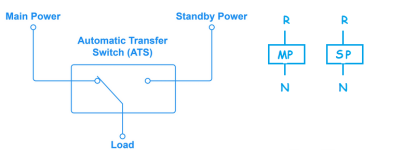

Se necesita un chisme como este; Un interruptor de transferencia de lineas manual, colocado al revés, es decir la alimentación se mete al LOAD, una salida al va al A.A. y la otra al trastero NUNCA hay tensión en ambas salidas a la par
Ese sería el funcionamiento en manual; pero también se puede hacer en automático
Se necesitaría un interruptor de transferencia de lineas automático, cuyo principio de funcionamiento es este
> Dos lineas de alimentación y una salida a consumo
> MP es la bobina de conexión de la fuente principal
> SP es la bobina de conexión de la fuente de reserva
Para que se produzca el cambio se necesita que a una de las 2 redes le falte tensión y esté presente en la otra. Por tanto las bobinas cogen la alimentación de su propia red
Para el caso que nos ocupa lo transformamos : alimentamos por la salida y la conmutación la hacemos por las entradas
Para hacer el automatismo. Un final de carrera
Cuando abres la puerta del trastero automáticamente tienes tensión y se apaga el AA
Al cerrar la puerta con llave se apaga la nevera y se enciende el AA
Necesitarías lleva, además de los 2 hilos de fuerza, otra manguera de 3 hilos de mando
Esto también se podría hacer con un contactor-inversor, el cual conmuta en fuerza (se utilizan en automatismos de grúas). Con un contactor "normal" no sirve ya que sus contactos conmutados solo soportan 5 A
