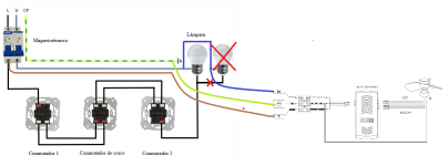

El "electricista" fue a lo sencillo. Supongo que a nadie se le escapa que los "manitas" son en realidad MANAZAS. Esto es así porque, si hay demanda de profesionales (tanto de electricidad, fontanería, albañilería...etc) a ese ramo solo se dedican "lo que queda"; los cuales, aparte de cobrar poco, se les paga tarde mal y nunca (por parte de las aseguradoras). Como uno lo sufrió recientemente en sus carnes sabe de lo que habla
En el caso que nos ocupa tú ahora mismo tienes 2 lámparas manejadas desde 3 puntos, lo que implica tener 2 conmutadores y 1 cruzamiento. A los cables de las bombillas solo les llega un neutro directo y la fase les llega a través de esos 3 interruptores descritos
Así que , supuestamente, el manazas hizo esto: conectarlo al punto donde estaba la bombilla
Pero, para montar el ventilador con luz necesitas tener corriente directa
Con el equipo vendrá un esquema de montaje similar a este
En el esquema en cuestión tienes que investigar cómo quieres que funcione: tal cual viene (funcionando independiente del alumbrado actual) o que su luz siga perteneciendo al circuito conmutado (tendrías que separar el cable de la luz -el rojo en el diagrama- en las conexiones)
Ten en cuenta que, dependiendo del modelo, la luz puede funcionar independiente desde el mando a distancia (incluso temporizada) Así que tu verás qué es lo que te interese
Para que funcione independiente (aparato completo) el neutro lo puedes pillar en el portalámparas y la fase la tendrás que coger en el automático
Muy difícil de hacer no es ya que por el tubo que va el neutro coge perfectamente el cable que necesitas de la fase
Si cuelgas el diagrama que viene con él equipo podríamos acotarlo mejor

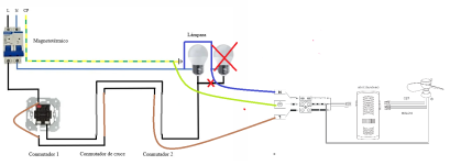

Como apunto tiene que llevar corriente directa. Los 3 interruptores los puedes mantener para la otra lámpara1785729455078.png También se puede llevar la fase por el conducto de los interruptores, eliminando 2 y aprovechando el cableado PERO tienes que tirar un cable desde el conmutador 2 hasta el ventilador
En dependencia de cómo esté hecho el cableado pudiera ser mas sencillo, pero sin verlo no se puede confirmar
Yo lo que haría sería quejarme a la aseguradora para que vaya el perito a verlo y vuelva "manazas" y lo deje como tiene que ser. Eso sí, al tener que tirar cable nuevo te lo van a cobrar, eso ya no lo cubre el tiempo del "manitas" (creo)
