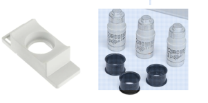

Tal y como te dice PcFex tienes que cambiar la base portafusible
En ella tienes 2 averías visibles y tal vez otra en el tapón
El circulo rojo denota que el fusible estaba flojo
El rectángulo rojo denota que el cable no está lo suficiente pillado
Y tal vez al tapón le falte un codificador que es la que hace que el cartucho quede completamente centrado para que no se produzca el efecto citado en primer lugar (si es de la misma In. base y cartucho, no lleva)
Los tapones de esos portafusibles los hay que apretar "con gracia"
Y no sólo tienes que cambiar la base fusible, si no que también el cartucho fusible
Así mismo le falta la tapa: una inspección no te pasaría ese defecto
