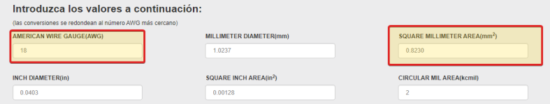

En los cables de la fotografía se indica que el grosor son 2.5mm², según una tabla de internet (que adjunto al final), deberían soportar 20A. ¿Es así?
En cambio, los cables de la pared, no pone los mm², lo único que tengo es esta herramienta que creo que ¿Indica los AWG?
Con esta medición y una herramienta online calculo que el cable sería de 0.82mm² y por tanto, según tabla de internet soportaría unos 10A. ¿Es correcto?

El circuito C5 usos varios zonas húmedas 3450W, cable 2.5mm2, pia 16A, máximo 2 enchufes cosidos....
1678266650795-png.2330
Esto te se fue por una conexión débil y no creo que estos enchufes tenga una protección mecánica de 3450W
