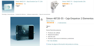

Este enchufe es de tamaño shucko normal? todos los de 25 asi que he visto eran enormes, no para un schucko standard.
De serlo te lo agradezco en el alma.
No sabría decirte si la clavija de 16 A entra en ese enchufe. La base es mayor que las normales (mide 95x121 mm) y esto es lo que se necesita para el cambio
