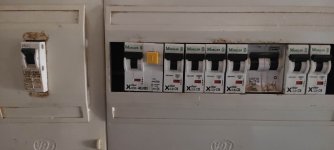

Hola muy buenas a todos, quería preguntar una duda en relación a la instalación de mi casa. Resulta que hace unos días he comprado un coche el cual cargo en casa al ser híbrido enchufable. La cuestión es que al principio con el cable del coche no cargaba al enchufar a un enchufe convencional de casa. Debido a esto compré un cargador el cual puede cargar a 8, 10, 13 y 16 amperios. Con este cargador el coche ya carga pero ahora lo que noto es que el diferencial general que es de 25 amperios se calienta para mí ver demasiado, el resto no sé calientan. Normalmente pongo que cargue a 8 amperios por miedo a un problema mayor a que solamente se sobrecaliente. Mi duda es, si cambio el diferencial por uno de 40 amperios se soluciona el problema o como yo creo eso no es suficiente dado que la casa es antigua e imagino que los cables de la instalación eléctrica no serán los adecuados para estas nuevas tecnologías. Gracias y un saludo. Pongo una foto del cuadro eléctrico. El que se calienta es el de más a la izquierda.

Buenas, ese dispositivo es un "interruptor de control de potencia" que normalmente ya no se montan en los cuadros eléctricos puesto que el contador lo lleva incorporado.
Si la instalación no ha cambiado de sección de cable ni nada, sería conveniente que lo reemplaces por un IGA (Interruptor General Automático) de 25 A.
Si lo pasas a 40 A puedes tener problemas muy graves, puesto que en caso de sobrepasar la intensidad máxima que aguanta el cable, el IGA no saltaría y el cable terminaría quemado.
Un saludo.

Tú obligación, como usuario de la instalación es saber lo que hay en el cuadro. De la misma forma que sabes cómo se arranca el coche, cómo se cambia la rueda de repuesto y etc. debes saber distinguir el automático del diferencial. Mas que nada porque, el diferencial, tienes la obligación de probar su disparo mensualmente
Ese botón amarillo no lo pusieron ahí para que hiciera guapo
