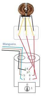

> El motor es TRIFASICO, tanto a 220 V como a 380 V
> Los colores de la manguera son los típicos de la de PVC de aquellos años, donde el colora azul no significa el ser neutro para nada
> Para arrancarla en monofásico necesitas un condensador de esta capacidad
> En tu caso, como tienes una potencia de unos 250 W necesitas un condensador de 1/4 , o sea sobre 17,5 micro faradios, aproximadamente. Este valor no es real, si no empírico : hay que hacer pruebas para ver el mejor que se comporta
> La esmeril perderá sobre un 25% de potencia, ya que al generar la tercera fase, con el condensador, el campo pasa a ser elíptico, no circular. Pero a no ser que la apures mucho no lo vas a notar
> La conexión es la siguiente, para 220 V
> Si con el condensador del cálculo la piedra no arranca fina se le puede añadir otro condensador que solo se conecta durante el arranque (poco mas de 1" luego lo hay que desconectar)
>Esa marca (que en su día fue la mejor del mercado) dispone de esmeril trifásica de arranque monofásico, con el condensador de arranque descrito mas el permanente. Para ello utiliza un interruptor partido que a su vez es pulsador: accionas el interruptor y cuando ves que arranca lo sueltas y se separa la cámara que hace de pulsador (no así las que hacen de interruptor)
>Los condensadores de arranque los puedes conseguir en Obramat (antes tenían de todos los valores, ahora no sé) o bien por Amazon, p.e.
