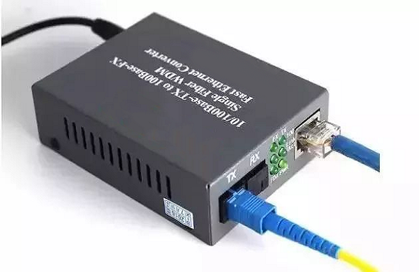

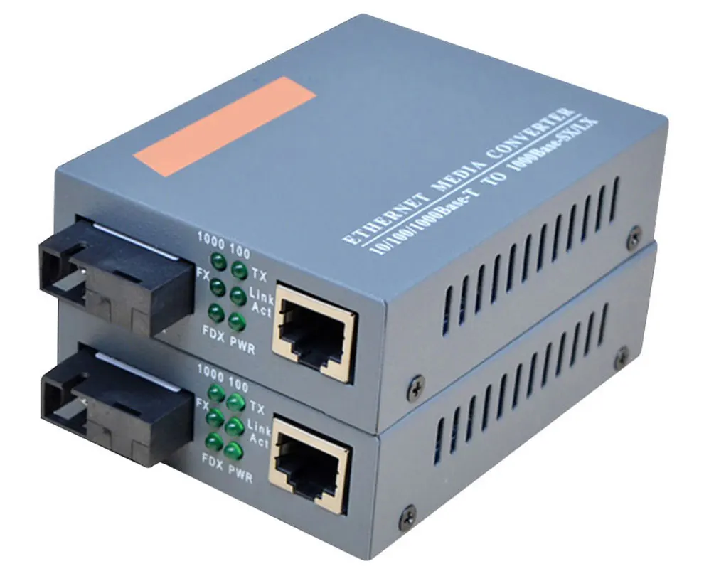

Personalmente pienso que la fibra óptica plástica esta muy inflada de precio, si comparamos en otros mercados alternativos el precio de los convertidores de medios
Solo hay que investigar un poco
Solo es una cuestión de acierto y error...
