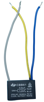

Mi ventilador de techo se ha parado y ya no funciona. Solo se oye un zumbido eléctrico y ya no se mueve. Mirando diferentes foros y tutoriales al parecer podría ser problema.del capacitor o condensador de arranque. El que tiene el ventilador Orbegozo de fabrica es de tres cables uno al común, otro de 0,6uf y otro de 1,2uf.
Pude conseguir dos condensadores independientes pero uno de 0,8uf y otro de 1,2uf. Los monté como venía en el original; un cable de cada condensador al común y luego un cable del de 0,8uf al cable correspondiente al igual que el otro condensador de 1,2 al suyo. Al conectarlo no arrancaba , pero dándole un pequeño empujón a las aspas funcionaba pero a una sola velocidad. También me dicuenta que si el empujón se le daba al lado contrario , es decir al reverso funcionaba de igual manera estando en giro anverso. Podría estar el problema en que el condensador de 0,8uf debería ser de 0,6uf como el original? Ya que el otro va a 1,2uf como venía en el original.

El condensador original lo consigues en este enlace
La diferencia de capacidad no tiene gran importancia (si es mayor puede meter ruido eléctrico) Lo que es importante es el tipo de condensador y su voltaje
Lo primero que tienes que comprobar es que el motor gira suavemente. El eje suele estar montado sobre cojinetes y no rodamientos. De ahí que si no hay engrase no tenga suficiente par motor para arrancar
Otra prueba reveladora es aplicarle la nariz al bobinado a ver si huele a chamusquina (si pasó tiempo conectado, y bloqueado, es fácil que el bobinado este dañado)

Muchas gracias por responder. Intentaré conseguir un condensador de 0,6 y probar por el de 0,8 que tengo montado porque esa es la duda que me queda.
Si no funciona compraré el tres cables original que me dices de Repabox. Y ya veremos qué pasa.
