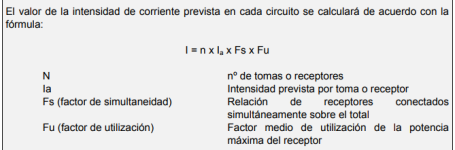

Lo único que te puedo clarificar es que a este lado del charco los enchufes van colgados de un automático 2P 16 A, cada enchufe es de 16 A y en ese circuito puedes colocar 20 toma corrientes, es decir que no se cuenta la potencia unitaria sino la del conjunto bajo la aplicación de esta fórmula

Por otra parte, no puedes conectar un segundo enchufe separado, pero puedes poner una cajita de distribución (o bornera aérea tipo Wago) al lado del primer enchufe y de ella sacar cable para el segundo enchufe, totalmente "legal". El cable que sirve a los dos sigue siendo de 2.5 mm2 y , como el coeficiente normalizado de simultaneidad suele tomarse como 0.2, resulta que los cálculos de intensidad admisible siguen cumpliéndose pero te ahorras cable por no tener que llevar hasta el magnetotérmico los cables de dos enchufes por separado.
