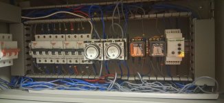

Que tal amigos, soy nuevo en este foro, por ayuda,
tengo un sistema de transferencia el cual quiero saber si alguna ves han hecho la lógica de control con los siguientes equipos
el controlador es un deep sea 530 el cual es un equipo ya descontinuado, se va poner un deep sea 4520, el cual claro se va adaptar.
lo que quisiera ayuda es tener conocimiento de la lógica cableada.
si alguien ah cableado o tiene conocimiento me pueden ayudar,

Pongo en duda que el 530 esté descatalogado, ya que figura en su web así como su esquema y sus distribuidores a nivel mundial
Por otro lado el esquema de 4520 también es accesible
https://www.deepseaelectronics.com/genset/auto-mains-utility-failure-control-modules/dse4520-mkii
Lo que ya no va ser tan sencillo es cambiar uno por otro: tendrás que buscar la equivalencia de los contactos y, posiblemente, programarlos en el segundo controlador
El resto del cableado del cuadro te tendrás que hacer con el esquema y, si no lo hay, coger lápiz y papel e ir descifrándolo
Decir para qué es cada cosa no es apropiado sin ver el esquema en conjunto. El controlador pudiera ser él mismo el vigilante de tensión, aunque veo que el relé de la derecha es un vigilante de tensión. Los otros relés y temporizadores pudieran ser para comandar las bobina de los interruptores de caja moldeada a fin de que no se quemen los contactos del controlador
Como apunto eso se ve claro en el esquema una vez que lo tengas delante
Y, como suelo decir, por ese cuadro "ya anduvo la mano del hombre", es decir, que tuvo varias averías. NO ES DE RECIBO los cables que están empalmados o anulados dentro del canalí y menos aún que este no tenga tapas
Un verdadero profesional NO NECESITA QUITAR LAS TAPAS DEL CANALÍ PARA NADA: para eso los cables tienen sus numeraciones
Particularmente he hecho varios automatismos de conmutación Red-Grupo y RED-RED (en sistemas de Alta Tensión). El funcionamiento es sencillo de entender: partes de 2 fuentes de alimentación diferentes, una es la principal y otra la auxiliar. Mediante vigilantes de tensión (relés de mínima tensión) vigilas que la red principal está en parámetros: si no lo está lo comparas con la red auxiliar. Si en esta es correcto DISPARAS PRIMERO el interruptor de la alimentación que está en fallo y temporizada metes la auxiliar
A partir de aquí ya se decide cómo opera el automatismo: o se queda tal cual y se rearma manualmente o se hace en automático una vez que la tensión principal está estable (para eso hay un relé especifico) Y en función del tipo de redes que se manejan esta nueva transferencia se puede hacer acoplando las 2 redes sin pasar por 0
NO HAY MAS HISTORIAS
PD : la "anomalía" de quitar las tapas de los canalís la corregí en todas las empresas que estuve "por las bravas" : nada mejor que quitarles la prima de producción a los de Mto. cuando sucedía este hecho: ellos mismos se encargaban de vigilar a los compañeros para que no cometieran tal tropelía
