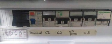

Buen día,
Bueno primero que nada es que no soy un experto en el tema de electricidad por lo que quisiera que me ayudaran con el siguiente tema:
Descripción: Del tablero general me suministran energía monofasica (220V) el cual llega a un transformador de aislamiento, luego éste ultimo alimenta a un UPS de 10KVA, la corriente del UPS va hacia una llave Diferencial (63 A) y de ésta llave distribuye a 4 llaves termomagneticas de 20A cada una, de las llaves termomagneticas reparte energía a las tomas que se utilizan exclusivamente para las computadoras.
Problema: Cuando hay un corte de energía el UPS hace su trabajo y sigue alimentando de energía a las computadoras, el problema se presenta cuando regresa la energía, de pronto salta el diferencial y corta de energía a todas las computadoras.imagen.jpeg
yasiralex
Buena noches amigo, revisa si el neutro que utilizas para alimentar tanto la Ups como los oteros equipos esten tomados a la salida del diferencial porque eso puede ocasionar que el diferencial se desconecte
