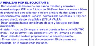

Me pide I-DE redes inteligentes DE Iberdrola que conecte la pletina de neutro de la CGP a una pica con un cable 50mm2, que deberá ser independiente de la tierra. Esto, lo deduzco yo por que estos deberá ser independiente I-DE, no aclararán nada. Alguien ha tenido esta misma solicitud. Donde colocó la pica? Alguien sabe dónde puedo conseguir en Madrid tubo reforzado de 160mm y de 63 por metros. Me veo comprando rollos cuando solo necesito un par de metro.
    228,5 KB · Visitas: 1
