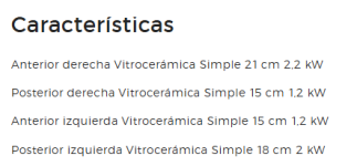

Pongamos, por caso, una vitrocerámica de 4 fuegos. Estas son las potencias de CADA fogón

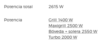

En un horno, mas de lo mismo: mira las posiciones que tiene, p.e.

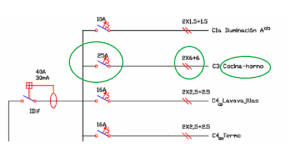

Ok entiendo @Coitocircuito , me he equivocado yo. Estuve viendo otros foros y paginas y vi que varias personas decian de usar una linea dedicada a horno de 16A y otra para placa de 25A con sus secciones. Ha sido una confusion mia entiendo, ya que no domino bien el idioma aun. Sin embargo, aun no entiendo porque aguanta tanto un PIA unipolar de 20A ambos equipos, no consigo ver todavia la logica detras. Recuerdo que una vez, un familiar estaba utilizando la vitro con una lavadora, y me dijo que salto la protección (el enchufe de la lavadora comparte linea con vitro me parece), si fuera el caso, el horno que consume casi el doble de Watts, como es que aguanta?.

Esa es la potencia TOTAL que tiene un horno (p.e.)
Si sólo utilizas la bóveda o la solera (resistencia superior o inferior) el horno consume 1275 W ( 5,5 A)
Esta es la potencia TOTAL de una vitrocerámica
Si utilizas la placa de 15 cm consume 1200 W (5,2 A)

Si el horno lo utilizas en la potencia total (2615 W) consumiría 11,3 A
