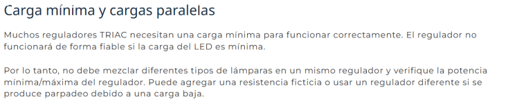

No me refería a la carga máxima que soporta, si no a la mínima que necesita para conducir el triac
Creo recordar que es sobre 5 W. No obstante es un dato que hay que contrastar
