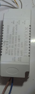

Hola. Tengo una amiga que se compro 2 lamparas preciosas y caras y han dejado de funcionar. Le descolgado una y la tengo en casa y le fallan los 2 drivers.
No los encuentro iguales solo parecidos, por poco exeden o no llegan a los valores indicados. Haber si me podeis hechar un cable y decirme que drivers irian bien porque nintendo mucho. Es para lampara de 2 colores. Gracias.

Tienes este en Amazon que pudiera servir siempre que la tensión de entrada sea la indicada
Ahora bien, no sé que medidas has tomado para aventurar que lo que está mal es el drive
davidvs
Hola, osea que si mi salida es 80-120 este le va bien??? . Pues medi primero que le llegara corriente al receptor y de este a los drivers, les corte la salida y medi, y uno no media y el otro daba saltos variables de muy pequeña tension. Nose si hecho bien. Este en concreto quizas no me valdria porque tiene 2 cables de salida y el mio 3. Muchas gracias
