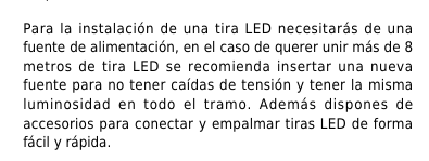

A ver si entra por aquí algún entendido en ese campo, que yo de esas mariconadas no entiendo gran cosa PERO si entras en la web de algún fabricante te puedes encontrar esto
Ahora bien también las tienes de 230 V y de 50 m
Y/o de este otro tipo
En conclusión:
Tratándose del proyecto que es, y a fin de "no quedar con el culo al aire" (es decir que a los 4 días no funcione nada) yo buscaría un fabricante de primer nivel y le pediría consejo. El comercial de la tienda como mucho sabe a la hora que tiene que fichar y poco mas
