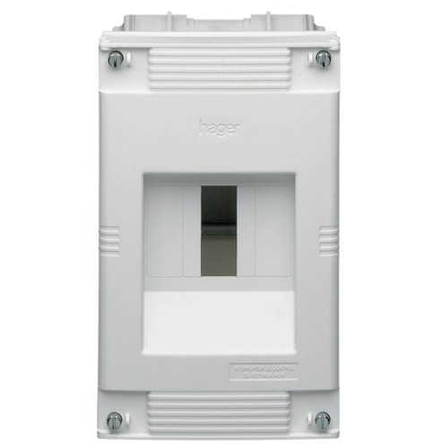

Que yo sepa, da lo mismo que sea permenentes que transitorias, siempre tiene que descargar a tierra.
Normalmente ahora se montan en la caja del icp
