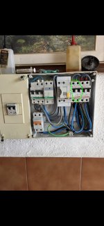

Buenas noches a todos, tengo un problema en un cuadro electrico de casa de mis padres. He sustituido el diferencial por uno auto rearmable que no rearma si tengo el magnetotermico que le sigue a continuación conectado. Si bajo éste magnetotermico el diferencial si rearma. No sé a que es debido. Adjunto fotos del cuadro.
Agradecido de antemano. Un saludo.

Sabes lo que tienes protegido en ese magnetotérmico concretamente?
Por normativa los circuitos deben de subdividirse (alumbrado en 10 A, tomas de corriente 16 A, 20 A ó 25 A, etc...) y tu cuadro tiene 3 PIA de 25 A (por lo que me da a entender que hay circuitos mezclados), si el diferencial salta automáticamente (que salte por si solo sin pulsar el reset) y no rearma te da una pista de que en el circuito que protege ese magnetotérmico puede existir una derivación (ya sea proveniente de un electrodoméstico o puesta en tensión de alguna masa o parte metálica debido a un fallo de aislamiento).
En caso de producirse la derivación podrás observar que el diferencial salta a menudo, por lo que te recomiendo que contactes con un profesional que te reparta las cargas correctamente, así será más fácil corregir ese tipo de anomalía.
Un saludo.
Como has visto, de primera mano, el sustituir un ID "normal" por uno rearmable, cuando dispara el primero, no da los resultados que se esperaban
Sería el equivalente a que te estuvieran pegando una paliza, pasara por allí un amigo, y se uniera al grupo apaleador:)
Confirmo lo que te han dicho respecto al cuadro. Solo añadir que te revisen la conexión del sobre tensiones transitorias...:confused:
