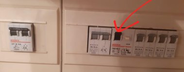

¿Dispara el interruptor automático o el interruptor diferencial?
El caso de disparar el interruptor automático ¿Lo hace el general de la entrada del cuadro o el sectorial?
Perdona por lo de subir el mismo problema a dos hilos, te adjunto imagen señalando el interruptor que salta.
    50 KB · Visitas: 3

Sigue con esa comprobación durante varios días, y si dispara de nuevo vuelve por aquí
> El motivo de conectar primero el cargador, y luego el portátil, es debido a que cualquier sobretensión que se presente en la red, al momento de conectar, se transmitirá al receptor, con el consiguiente riesgo de avería. Debieras hacer lo mismo con el cargador del teléfono móvil, p.e.
