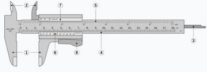

Conectores faston los tienes en las siguientes medidas
  • 7.92 mm. >
  • 6.35 mm. > Son los usuales en los interruptores que describes
  • 5.21 mm. > También hay modelos de interruptores como el que describes que llevan este tipo
  • 4.75 mm
  • 3.18 mm.
  • 2.79 mm.
Ahora bien cuando pones "mini", y no adjuntas la referencia, también pueden ser de 3,18 mm
Si uno "está de ello" se distinguen a simple mirada: De no ser así hay que medir
