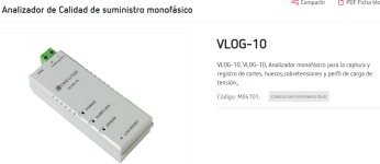

La forma de localizar los microcortes es con aparatos de medida específicos. El/los electricistas que te haya revisado la instalación debieran de tener analizador de redes (es OBLIGATORIO) que en función de sus prestaciones podrá grabar esos supuestos "o pasar de ellos"
Existe un medidor ad hoc, pero será difícil que lo tenga un instalador básico
El que yo utilizaba (cuando tuve problemas de ese tipo, a nivel industrial) era un modelo del mismo fabricante pero que tenía pantalla con memorias
