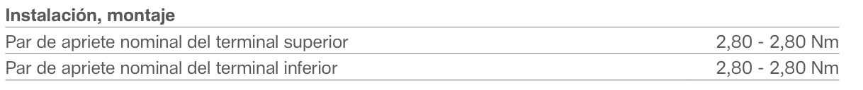

Las conexiones están bien apretadas al torque que marca el fabricante 2,5 nm los PIA y 3,5 nm el IGA y los diferenciales.
Ya he cambiado el magneto, pero quería que me dijerais cómo se ha podido quemar. El aparato está recién comprado y el peine estaba bien apretado y conectado...

Pero si los apreté hace poco al torque de las especificaciones, ni más ni menos. Con un destornillador dinamométrico, no es el de Wiha, pero es uno bastante decente…

Tiene pinta de que es lo que dices… no me lo llego a explicar cómo podía estar flojo ese contacto
