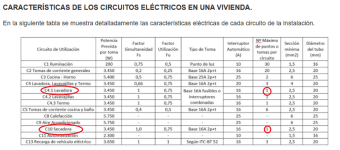

Los circuitos de la lavadora y secadora son exclusivos para ese fin. "Legalmente" sólo puede haber una toma (base) por circuito; mas que nada porque su protección en cabecera (automático) esta calibrado para esa carga. Si pones mas enchufes, y los utilizas a la par que el propio consumo de la lavadora, o secadora, la protección va saltar
Ahora bien, eléctricamente, no habría problema por conectar ahí otras cargas si no coinciden con el uso de electrodomésticos aludidos, solo que, en caso de una hipotética revisión de la instalación, sería ilegal. A fecha de hoy aún no he visto a nadie por las viviendas haciendo esas comprobaciones
