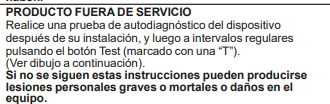

Y todo por no leer lo indicado en el frontal/lateral u hoja de instrucciones
Un interruptor diferencial lleva un mecanismo de precisión para su funcionamiento. En el argot técnico se le denomina "cadena cinemática de disparo" Para mantenerla activa, a fin que no se atore por la falta de uso, hay que hacer el test periódicamente. O sea que no es que se vuelvan mas o menos sensibles con el paso del tiempo, sino que si no se siguen los consejos puede dejar de funcionar cuando toca.
Vaya por delante que no sirve accionar la palanca del interruptor, debido a que con ello la estás forzando mecánicamente. Esa prueba debe ser eléctrica (en su interior tiene una resistencia, en serie con el botón de test, que propicia el desequilibrio a fin de que dispare)

El test se debiera hacer mensualmente: Si estableces el día 1 para hacerlo es mas difícil que se te olvide la rutina
