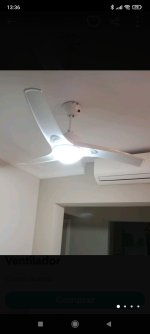

Muchas gracias, por la contestación, entiendo que cumpliendo las normas de instalación, no debería tener problemas con el interruptor de la habitación.
    226 KB · Visitas: 2
Si te refieres por la intensidad, ninguno, ya que, probablemente, consume menos de 100 W
Ahora bien: un ventilador es una carga inductiva, ya que lleva motor. En las cargas inductivas, al cortar tensión, se produce una extracorriente de ruptura que machaca los contactos del elemento de corte: en este caso el interruptor de la luz. Así que ten preparado un repuesto por si dentro de unos años necesitas cambiar el interruptor y ya no se fabrique esa serie, probablemente
