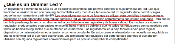

Instalación regulador de intensidad lumínica led SIMON 6-60W

Es decir que un condensador no me serviría para nada verdad? lo que no entiendo si ese regulador que es compatible con potencias de 6-60w, podría regular bombillas de 0 a 100 sin problema. o su mínimo es 6w siempre. La solución seria cambiar de bombillas? probar con alguna marca buena,
