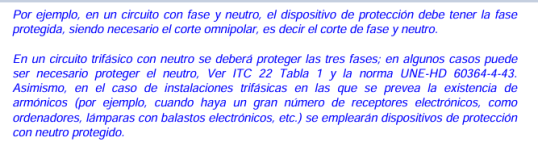

El esquema que me presentas es correcto pero yo no tengo neutro y no se puede dar esa situación con solo fase - fase, de todas formas creo que encontré la respuesta reglamentaria que creo que puedo defender, según REBT- IT 17 apartado 1.3 queda bastante claro que los circuitos interiores seran de corte omnipolar y tendrán los polos protegidos al numero de fases del circuito que protegen. si le pegas un vistazo me podrás ayudar a si lo interpretas como yo. Una vez más gracias por tu tiempo y colaboración.
susita
Es posible que así sea pero la instrucción 17 - 1.3 queda claramente redactada y no hace mención a tensiones simples o compuestas solo a la protección del numero de fases por circuito, otra cosa es que pensemos para que lo queremos ... pero los reglamentos creo que están para cumplir con las condiciones de seguridad que en ellos se redactan.
En la Guía de Interpretación de la 17 lo pone referido a trifásico. Si no hace alusión al bifásico es porque pocos sitios quedará aún que utilicen ese sistema de distribución

Lo corrobora detalladamente el sobretensiones de Toscano
    74,9 KB · Visitas: 5
