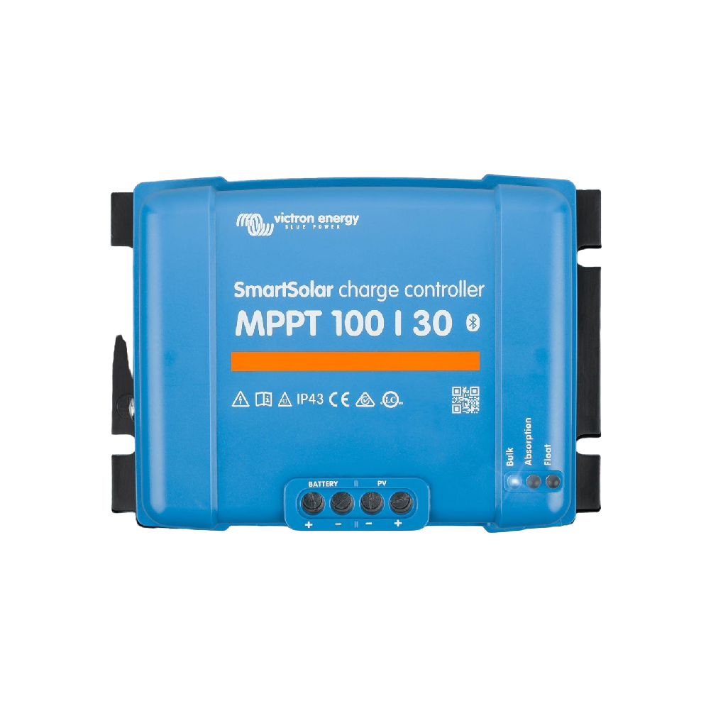

4. Victron SmartSolar MPPT 100/30
Controlador MPPT 12/24 V, hasta 30 A, Bluetooth, soporta hasta ~880 W de panel.

1. Fija el MPPT (Victron) dentro de la caja estanca IP65
2. Conecta la entrada PV del MPPT a la salida de la combiner box:
• ◇ del panel → PV+
• − del panel → PV−
🔹 Hasta aquí, ya tienes los paneles conectados al controlador MPPT. No pasa energía aún hasta conectar la batería.

FASE 5 – CONFIGURAR EL MPPT
1. Descarga la app VictronConnect en tu móvil
2. Conecta por Bluetooth al SmartSolar 100/30
3. Selecciona tipo de batería: LiFePO₄ (24 V)
4. Confirma los parámetros:
• Voltaje de carga: ~28.4 V
• Carga flotante: ~27.2 V
• Corte por baja tensión: ~24 V
🔧 ¡Tu sistema ya carga la batería desde los paneles!
