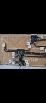

Para medir tensión entre dos puntos, los dos tienen que estar referenciados al mismo punto, en este caso tierra, y en tu caso, uno de ellos no tiene ninguna referencia, de ahí que no tengas una medida correcta.

Tensión entre 2 puntos, referenciados al mismo punto NO PUEDE HABER: sería tratar de medir la diferencia de tensión entre dos puntos en un mismo cable. Ya sé que quisiste escribir otra cosa, pero te tiene obnubilada la fijación “asesina”...
Entre Neutro y Tierra (a no ser que sean de un Regímen del Neutro, diferente al que se utiliza en la mayoría de las distribuciones de este país) siempre hay ; mas o menos pero siempre hay. Lo usual es sobre 2 V pero, si hay 10 veces más, tampoco es como para rasgarse las vestiduras. No es buena cosa pero años estuve yo así con una fábrica y, no por ello, dejó de producir
En el caso que nos ocupa, si no hay un cruce de cables (que viendo la pulcritud y esmero con qué se está haciendo la simulación te puedes esperar cualquier cosa) no puede haber ningún valor de tensión (incluso ni hay pilotos de señalización que pudieran inducir esta tensión). Si el voltímetro marca “algo” sería espurio (posiblemente mV). Ya lo dice el refrán “las herramientas en manos inexpertas son un peligro” Un polímetro digital tiene más peligro de medición que una escopeta recortada en manos del parricida de la rotonda. Y, si la medida se hace con una pinza amperimétrica, ni te cuento
