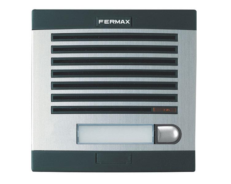

Se me ha fundido el fusible que hay en el pulsador Fermax que tengo. El pulsador funciona y suena correctamente pero vi que la luz del pulsador no funcionaba, esa que esta donde pone los nombres del inquilino de la casa.
He deducido que el fusible ese era para la luz porque es lo único que no funciona, así que fui a comprar uno y después de pasar por la tercera (no tengo suerte buscando cosas en ferreterías) encontré un fusible de ese tamaño.
Le pregunte al vendedor y me dijo que ese me iría bien por tamaño, así que lo compre pero cuando llegue a casa se me ocurrió mirar en el fusible y vi que no era de hilo como el viejo y este nuevo tenia como una placa metálica en el centro de extremo a extremo, así que como no me fio mire el viejo con una lupa y pone 14V 1w y en el nuevo pone 25A
¿habrá algún problema al poner ese o mejor que busque uno con esos mismos valores? no quiero estropear nada al poner ese.
