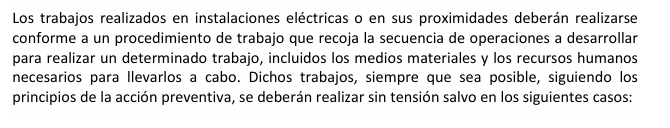

Esos "tiran de libro" Según la legislación vigente no se puede (debe) trabajar con tensión, pero ello no es óbice para que se haga cuando no queda otro remedio ...y se tenga la acreditación necesaria
