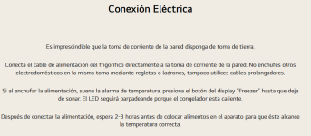

Independientemente de que, aunque esa base es de 10 A, pudiera entrar una clavija de 16 A te faltaría la toma de tierra
Pudiera darse el caso de la nevera fuese de "doble aislamiento" y no la necesitara. Pero eso vendría en la placa de características con este símbolo
De no ser así lo que hay es esto
En las instrucciones de tu nevera vendrá algo parecido
