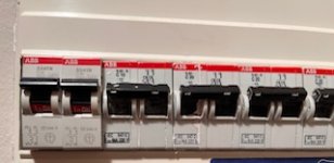

Hay que poner un aire acondicionado, lo instala el instalador, yo haré las rozas para tapar los conductos y las taparé, pero llega la electricidad y ahí me surgen dudas y tengo dos ideas de como hacerlo.
1- Desde un enchufe cercano sacar una nueva linea de 4 mm, que por una parte vaya conectado al cuadro eléctrico y la otra al aparato, aprovechando el enchufe, haría los empalmes de los 3 cables a una manguera para que salga al exterior. Y la punta que va al cuadro dejarla en la última caja de registro y ya un electricista certificado y profesional haga la conexión al magneto, no se si en el cuadro adjunto se puede añadir un nuevo magneto o poner dos de los que son más chicos, que decida el electricista que es lo mejor.
2- Tirar una manguera con los tres cables directamente desde la unidad exterior al cuadro por dentro del tubo corrugado, espero que haya espacio.
