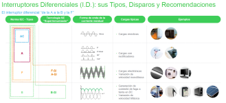

El interruptor diferencial te lo han puesto clase AC, el más barato. Es reglamentario pero no es aconsejable hoy en día, porque la mayoría de electrodomésticos tiene fuentes conmutadas, y es más probable que tengas falsos defectos que hagan saltar al clase AC. Por un poco más de precio pon clase A-si o F.

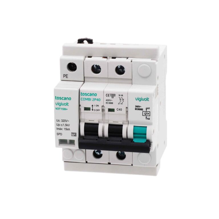

Sobre el sobretensiones, es sólo de transitorias y 1p+N. En principio no vale para B1 (monofásico de tensión compuesta-dos fases).
Deberían ponerte un combinado para sobretensiones transitorias y permanentes. Por ejemplo:
