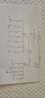

Desde el cuadro de una vivienda pretendo dar corriente a una habitacion que se va a dejar al margen de la casa con la unica intencion de que si saltase el automático no tener que ir al cuadro principal y subir termicos si no que restablecerla desde la propia habitación ...esa habitación tendrá una línea de 16A para aire acondicionado, otra de 16A para 4 enchufes y otra línea de 10A para alumbrado... pues bien, ¿puedo coger corriente desde el magnetotermico general del cuadro 1 y con una línea de 6mm y alimentar el cuadro 2?
¿O lo correcto sería meter otra acometida desde el contador hasta el cuadro 2?
También decir que desde el cuadro 1 al cuadro 2 hay unos escasos 3 metros de distancia.
No sé si me he explicado bien. Os dejo foto.
