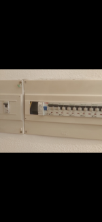

Buenas, hace poco compré una casa en una compraventa y mirando el cuadro creo que me falta un automático( el IGA ), ablando con la anterior dueña, me dice que se lo revisaron el cuadro hace cosa de un año y que está todo bien( que le cambiaron el diferencial) . La vivienda es de 2008 por eso me estraña que no sea necesario un IGA. Yo no soy muy entendido del tema, pero crees que está bien o falta algo. Yo mirando por internet no acabo de aclararme. Gracias.

A la fotografía no te dediques que, evidentemente, "no es lo tuyo" :)
Se necesita una foto nítida para ver el calibre de los automáticos para saber su intensidad nominal. A simple vista el primero de ellos parece diferente y ese pudiera ser el IGA
Tema aparte es el que le hayan cambiado en interruptor diferencial: esa es un triquiñuela que hacen los pseudo-profesionales para "meter el clavo" cuando van de visita.

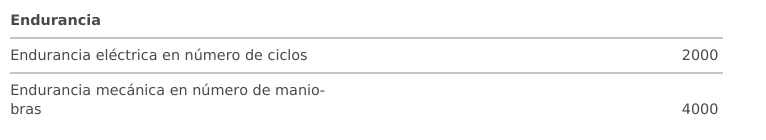

Un interruptor diferencial soporta la siguiente endurancia
Eso significa que "para que estuviera mal" tendría que haber disparado 117 veces cada año. No creo que fuera el caso

El primero de la izquierda que está precintado es el ICP. Creo que la intensidad nominal es 20Amperios, luego hay un espacio vacío, que es donde entiendo que falta un automático que sería el general (IGA) y luego el diferencial. Por eso mi pregunta es si donde hay un hueco ( entre el ICP y el diferencial) es necesario colocar otro automático. O valdría con el ICP y el diferencial. Un saludo y gracias
Pues si ese solo corta la vitro tienes que colocar el IGA delante del diferencial, de una intensidad acorde a la prevista en el diseño del cuadro, la cual viene reflejada en el Boletín de la Instalación que, OBLIGATORIAMENTE tienes que tener, al tratarse de una instalación hecha por el el REBT de 2002

Ok muchas gracias. Buscaré algún eléctricista que me lo pueda instalar, por qué no entiendo el sentido de que dejarán el cuadro sin IGA.
