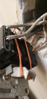

Me ha traído a aquí el intentar poner un interruptor inteligente (a través de un relé Sonoff MINIR4) en una habitación con dos interruptores, mi intención es dejar el primer interruptor funcionando como hasta ahora y condenar el segundo interruptor, sustituyéndolo por el relé ya que queda debajo de un cabecero nuevo. Solo hay dos placas visibles en la habitación, por lo que entiendo que son dos interruptores conmutados que encienden una única lámpara. Mi sorpresa es, que cuando he desmontado el segundo interruptor que es donde colocaría el relé, me he encontrado con que el interruptor tiene dos hilos de entrada que vienen del primer interruptor (hasta aquí nada raro), pero me he encontrado además, dos hilos de fase que entiendo irán hasta la lámpara, ¿es normal esto porque el punto de luz tenga dos cables?
El interruptor no enciende ni apaga nada más que la lámpara del techo que es normal con 4 bombillas que encienden y apagan a la vez y los dos interruptores solo tienen una placa cada uno. No tengo muy claro como conectar el relé con este esquema, porque todos los casos que he visto, se hacían con una única fase en el relé.

Vaya cura de humildad desde luego...! gracias por tu respuesta, la verdad que acabo de llegar al piso de alquilado y no conozco la instalación. La lámpara que viene, tiene un florón complicado de desmontar y no me atrevo a descolgar la lámpara yo solo, eso es por lo que intento ir con conjeturas... gracias por la respuesta , la verdad que tengo bastante lío. Tengo claro que solo hay dos interruptores, por eso me extraña que tenga dos entradas y dos salidas como se ve en la foto.

Finalmente en el día de ayer que fue festivo en Madrid, me vine con un amigo y descolgamos entre los dos la lámpara. Entiendo menos todavía. A la lámapara solo le llega uno de los cables marrones que entiendo le hace de fase y el neutro. ¿De dónde puede venir o ir el otro cable marrón que sale del conmutador? No hay ningún enchufe que se encienda y apague con ese interruptor...

> Vale que yo tenga "mala hostia" pero ello no es óbice, cortapisa o valladar para que me haga las siguiente pregunta ¿Qué tamaña osadía hay que tener para meterle mano a una instalación eléctrica sin tener NPI de cómo funciona una simple llave conmutada?
> Al menos espero que entiendas el esquema. En la foto de la derecha tienes cómo es la instalación de la llave conmutada (completa) En ella no sabemos si la corriente general viene del punto A o del B, pero si vemos que hay un sólo cable de fase que le llega a la conmutada. La entrada, o salida, del cable se hace en la caja de empalmes
> En la foto central tienes el esquema tal cual de tu conmutador. Los 2 cable marrones son los que llevan/traen la fase al conmutador. O sea que en lugar de hacer el puente en la caja de conexiones lo hacen en el conmutador
> Si quieres identificar los cables marrones no tienes mas que soltar alternativamente uno de ellos: con el que se encienda la luz es el que llega; EL OTRO LO DEJAS SUELTO QUE VERÁS QUE RAPIDO NOTAS ALGUN OTRO CIRCUITO QUE NO FUNCIONA

Muchas gracias Cortocircuito, 100% era así, hay una segunda luz en el pasillo de entrada a la habitación que daba por hecho que estaba en serie con la otra lámpara pero no, del conmutador efectivamente sale una fase a la lámpara del pasillo y otra a la del techo.
Como este es un conmutador doble y solo encuentro conmutadores simples wifi, había pensado empalmar los dos cables marrones que llevan las dos fases en la misma borna de una ficha de empalme y sacar por el otro lado de la borna, un cable único que lleve la fase de esos dos cables al relé wifi, ¿lo ves buena idea?
