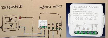

Si si, yo lo conecté tal cual como esta imagen, teniendo en cuenta las entradas del motor y del interruptor en cada caso. No se si el sentido del interruptor puede haber influido, reventaría si lo hubiera puesto al revés?
Te refieres a que si intercambio los cables que van del interruptor a subida / bajada del módulo wifi está mal explota, no? Si estuvieran por ejemplo el de subida el interruptor al de bajada del módulo wifi eso mal?Si conectas en salida un elemento que es entrada ten por seguro que explota
Yo no dije tal barrabasada: si en un circuito no sabes lo que es ENTRADA y lo que es SALIDA mejor te dedicas a otra cosaTe refieres a que si intercambio los cables que van del interruptor a subida / bajada del módulo wifi está mal explota, no? Si estuvieran por ejemplo el de subida el interruptor al de bajada del módulo wifi eso mal?
Pues al conectarlo todo igual que el diagrama que enviaste funcionaba el control con el móvil perfectamente pero en el momento que pulsas el interruptor explota. Si el diagrama está bien no se entonces cual puede ser la razón de que explote. Yo lo conecté todo exactamente como dibujaste.Yo no dije tal barrabasada: si en un circuito no sabes lo que es ENTRADA y lo que es SALIDA mejor te dedicas a otra cosa
Encima CORTO DE ENTENDEDERAS: en el circuito que te adjunté bien claro viene que esos cables se pueden intercambiar
Como he dicho antes, "en el diagrama que enviaste", no en el que envié yo que ya se leer, fue un simple boceto hecho rápido para las conexiones de neutro y fase, en el módulo ya se bien que las de interruptor van al interruptor y las del motor al motor.A ver si te enteras que no pienso perder mas el tiempo contigo: los 2 bornes de la izda son salida motor, COMO CONECTASTE LOS PULSADORES en el momento que accionas cualquiera de ellos te lo cargas
HolaComo he dicho antes, "en el diagrama que enviaste", no en el que envié yo que ya se leer, fue un simple boceto hecho rápido para las conexiones de neutro y fase, en el módulo ya se bien que las de interruptor van al interruptor y las del motor al motor.
