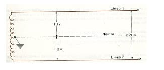

tengo un calentador eléctrico stiebel eltron de paso que estaba conectado de una manera muy rara, tiene conexión L de 220 V, PE y N, cómo la conexión que tenemos es bifásica de 110 v tenía un cable de 110 V conectado al L y el otro cable de 110 V conectado al N, funcionó durante 6 meses hasta que comenzó a saltarse el braker, esta mañana encontré que el cable de 110 V estaba quemado a la salida del braker(doble) y en la entrada del calentador, mi pregunta es la siguiente: en el esquema eléctrico se ve que salen dos cables del L al calentador, puedo separarlos y conectar cada uno a un cable de 110 V Para así tener 220V de entrada repartidos en 2 cables calibre 8? , con lo que respecta al neutro si está solución funciona, puedo conectar un solo cable calibre 10?
