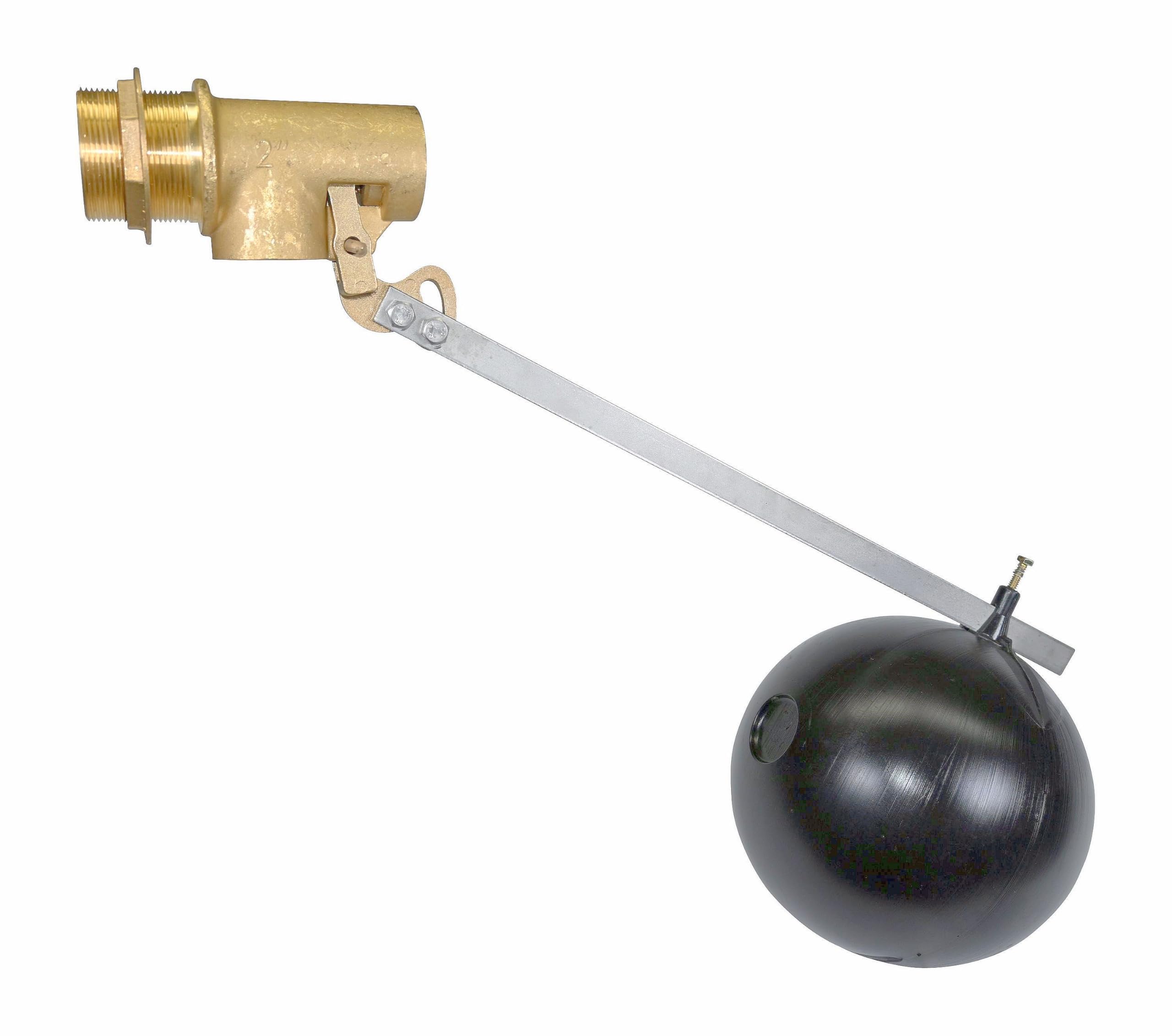

Si es un grupo de presión el que llana el aljibe, lo mejor es una válvula de flotador
Eso es lo que entendí, pero lo que no entiendo muy bien es lo de la bomba
