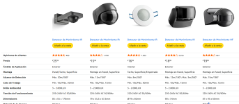

El mando a distancia no lo necesitas para nada: con el detector volumétrico sabe cuándo hay coche y personas y puedes ajustar el tiempo de encendido. También sabe discernir el día de la noche

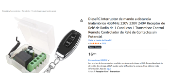

Ahora bien si te empeñas en que sea con mando, te sirve un RF 433
El chisme este lo alimentas a 230 V y te da un contacto libre de potencial (contacto seco) el cual lo pones en paralelo con el interruptor y a funcionar
Como, en dependencia de dónde se coloque, habrá que pasar cables, puedes prescindir del interruptor (puentearlo) y elegir el modelo de 2 mandos y emplear el otro mando desde la vivienda.
Entonces el contacto de salida lo seriarías in situ, en la propia bombilla
Ese modelo alcanza 30 m en CAMPO ABIERTO. Los hay que alcanzan mayor distancia: solo tienes que buscarlos
