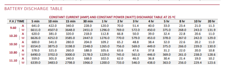

Una vez que lo sepas vas a la curva de corriente que proporciona la batería, en función de su descarga. Algo similar a esta
También metes un porcentaje de respaldo, más las perdidas que hay en el inversor, que en toda transformación las hay
