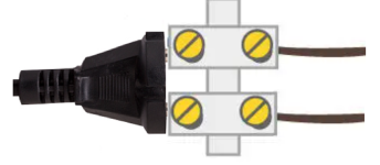

> Si por circunstancias se necesitara hacer una "ñapa", para eludir la base enchufe, en ese electrodoméstico, te tendrías que fijar si es de doble aislamiento, lo cual viene representado por este símbolo
De ser así podrías hacer el empalme con una clema de 16 mm2 (creo recordar: lo compruebas donde la adquieras) la cual tiene la misma distancia entre bornas adyacentes que la que hay entre electrodos del enchufe
Como apunto esto es una "ñapa" para salir del paso, no una solución plausible

Para ese viaje no hacían falta alforjas: ¿Para qué hiciste la consulta? La base aérea ocupa el doble que la clema; si hay sitio para colocarla también lo hay para hacer lo propio con una base de superficie y se deja uno de chorradas...
