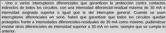

Puedes disfrazarlo como quieras, pero un ID de 630 mA no protege contra nada. Es mas, en caso de incendio del local la compañía de seguros no te cubriría el riesgo (si fuera a causa de derivación o un cortocircuito) ya que la máxima sensibilidad admitida es la de 300 mA
La norma UNE-HD 60364
5-53 indica que los interruptores diferenciales (DDR) con una corriente diferencial de
funcionamiento asignada que no supere los 300 mA, instalados en el origen del circuito, protegen
contra el riesgo de incendio producido por fugas a tierra.
Y, como aparte de incendios querrás estar también protegido contra contactos (o sea, que no te pegue un "sacudión" al cambiar una bombilla) tendrás que adaptarte a la norma donde dice que debe ser de 30 mA
Malosa
Vamos, que tendrás que poner IGA, diferencial y entiendo que un PIA, en total serán 30 euros.
