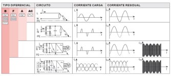

Referente a tu pregunta
> El F es mejor diferencial que el A, ya que detecta "lo suyo" mas lo que detecta el A. En cambio tiene menor poder de corte (6 kA el F frente a los 10 kA del A)
> El F tiene aplicación en el sector terciario-vivienda y el A en el sector industrial. Debido a la característica del poder de corte el A cuesta bastante mas

Buenas, haces muy bien en cambiarlo. El tipo, como ya te han comentado, dependerá de los receptores de tu instalación y los circuitos de esta, el uso de la vivienda, etc. A falta de que pusieses aquí una foto del cuadro, yo diría que te basta con un tipo AC o un A a lo sumo. A priori no necesitas un superinmunizado a menos que tengas problemas que lo aconsejen. Saludos
